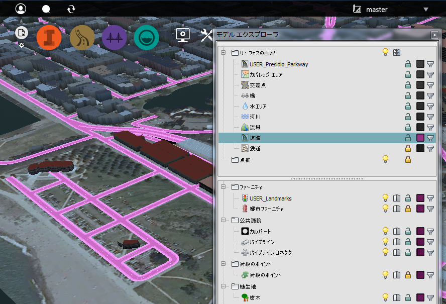

フィーチャの選択の概要
フィーチャを選択、ハイライト表示
選択したフィーチャが黄色でハイライト表示され、境界ボックスで囲まれます。
複数のフィーチャを選択するときは、選択したすべてのアイテムが境界ボックスで囲まれ、操作は選択全体に作用します。
ハイライト表示を使用して、フィーチャの種々のカテゴリ間の違いを確認します。
既定では、フィーチャは黄色でハイライト表示されます。フィーチャ クラスまたはサブセットのハイライト表示色は変更できます。
注: ハイライト表示してもフィーチャが選択されるわけではありません。
