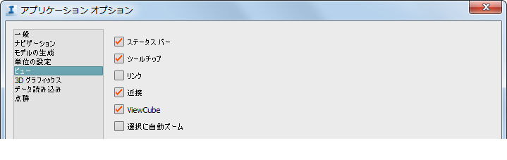

表示オプションを設定するには
ツールチップ、リンク、ステータス バー、ビュー キューブなどの表示設定の表示と非表示をコントロールします。
をクリックします。
[アプリケーション オプション]ダイアログ ボックスで、
[表示]
タブをクリックします。
ステータス バー
を切り替えて、モデルの左下隅にカーソルの座標を表示します。
ツールチップ
と
リンク
の表示を切り替えます。
[近接]
ベースのツールチップの表示のオンとオフを切り替えることもできます。
詳細については、「
リンク、ツールチップ、ウォーターマークの作成について
」を参照してください。
ビュー キューブ
の表示を切り替えます。
[選択に自動ズーム]
のオンとオフを切り替え、選択したフィーチャにビューポイントを自動的にズームするかどうかを指定します。
