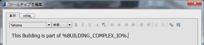

使い慣れた表示の書式設定オプションまたは HTML タグを使用して、ツールチップの表示の外観を書式設定できます。
ツールチップにプロパティを含めると、そのプロパティの値を含むすべての個々のフィーチャでその値が表示されます。たとえば、建物のツールチップのフィーチャ クラス ツールチップに BUILDING_COMPLEX_ID プロパティを含めることができます。
各建物に、それに対応する BUILDING_COMPLEX_ID 値が含まれたツールチップが表示されます。建物に BUILDING_COMPLEX_ID の値がない場合、そのツールチップは空白になります。
