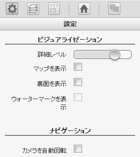

をクリックして、シナリオの[設定]パネルを表示します。
[詳細レベル]: レベルを上げる(スライドを右に)とシナリオ内の要素がより詳細に表示されますが、パフォーマンスが低下します。
[マップ ビューを表示]: シナリオが現実世界の領域を表している場合、インセットに周囲の領域のマップが表示されます。
[裏面を表示]: 裏面の表示/非表示を切り替えます。裏面を表示すると、都市ファーニチャ、樹木、および地形が内側と外側からソリッドになり、地形が上下からソリッドになります。裏面をオフにすると、これらの項目が透けて、反対側が表示されます。
[ウォーターマークを表示]: ウォーターマークの表示/非表示を切り替えます。ウォーターマークは、シナリオをオーバーレイする静的イメージです。パブリッシャーは、ウォーターマークを使用してシナリオをブランド化および特定できます。
[カメラを自動回転]: 現在のカメラ ポイントを中心にシナリオのスピンを開始します。スピンを停止するには、このチェック ボックスをオフにします。
