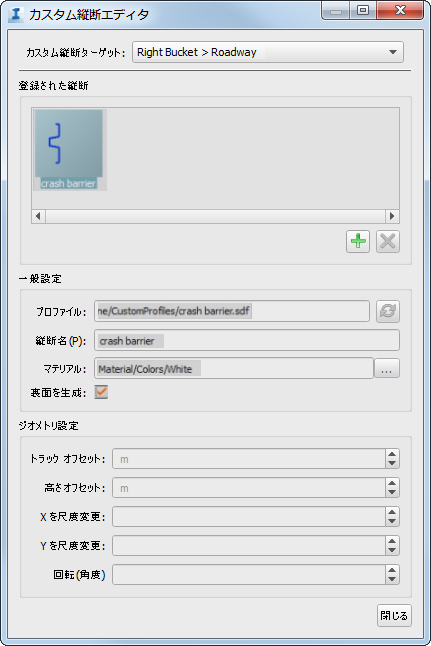

カスタム縦断では、SDF 形式または SQLite 形式の 2D 断面を使用して、ユーザが指定した道路や鉄道に沿って装飾が作成され、スムーズに表示されます。カスタム縦断は、カーブした道路や鉄道に沿って装飾を配置する場合に特に便利です。
をクリックします。
をクリックして、カスタム縦断エディタを開きます。 たとえば、道路の中央分離帯、自転車道路、縁石、緑地帯、歩道などにカスタム縦断を追加することができます。
をクリックして、新しい縦断として追加する SDF ファイルまたは SQLite ファイルをローカル システムで選択します。 エディタのプレビュー領域にカスタム縦断が表示されます。
