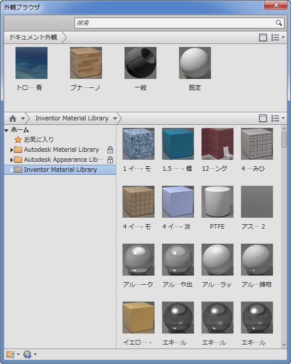

外観ブラウザ
外観ブラウザでは、ドキュメント内の外観アセットを作成したり変更するためや、使用可能なライブラリにある外観にアクセスするためのアクセス権が与えられます。
たとえば、外観アセットの[一般]には、次のプロパティが含まれています。

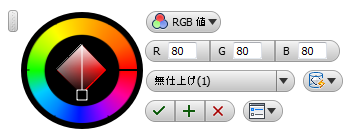

テクスチャ イメージと材料の色の組み合わせ
テクスチャをパーツに適用するときは、テクスチャの色がパーツに影響を与える度合いを決定できます。外観エディタでは、イメージのフェードの値を指定できます。イメージのフェードの値は、テクスチャ イメージの不透明度設定です。たとえば、イメージのフェードの値が 50 のベージュ色のテクスチャが、材料の青色と組み合わせられると、2 色を均等に混ぜた色になります。
