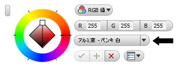

  5. 外観を右クリックし、[選択範囲に割り当て]をクリックします。または、 をクリックして、外観をドキュメントに追加します。次に、ドキュメントの外観をクリックして選択範囲に割り当てます。

  2. QAT で、[調整] をクリックします。
  3. キャンバス内のインタフェースを使用して、外観を選択します。
