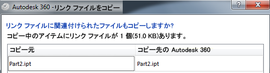

Autodesk 360 にファイルを保存すると、現在のファイルとすべての従属ファイルが追加されます。
Autodesk 360 にファイルを保存するたびに、Autodesk 360 は、ローカルで Autodesk 360 ドライブに保存されたドキュメントをクラウドに保存されたドキュメントと同期します。
Windows エクスプローラから Autodesk 360 ドライブにドキュメントをドラッグ アンド ドロップすることができます。Windows エクスプローラから Autodesk 360 ドライブに追加されたファイルは自動的にアップロードされ、Autodesk 360 アカウントと同期します。すべての参照ファイルはこの処理中にアップロードされます。
