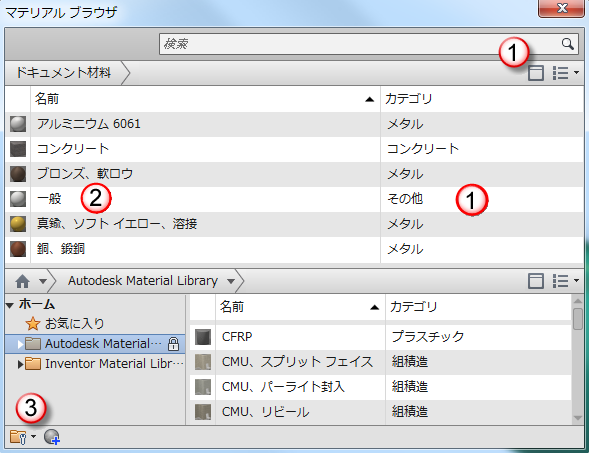

マテリアル ブラウザのナビゲーションの改善
ブラウザの新機能:
1. [表示/非表示]ライブラリ パネルとツリー アイコンにより、ビューのコントロールが容易になりました。
2. 保存されたライブラリの表示をコントロールするには、[ホーム]ボタンを使用します。
3. アイコンにより、より多くのライブラリ操作にアクセスできます。

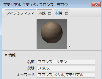

[マテリアル エディタ]の新しいタブ形式のインタフェース
新しいタブ形式のインタフェースを使用することで[マテリアル エディタ]ダイアログ ボックス内を簡単に移動できるようになりました。このインタフェースでは、さまざまな材料のアセットやそのプロパティを区別することもできます。
複数選択 ライブラリに追加する材料や外観を複数選択できるようになりました。
ロック アイコンおよび更新アイコン マテリアル ブラウザとアセット ブラウザの両方の共有ライブラリが変更されると、ロック アイコンが表示されるようになりました。
マテリアル ブラウザとアセット ブラウザの両方の共有ライブラリに、ドキュメント材料/外観が最新の状態ではないことを示す更新アイコンが表示されるようになりました。更新アイコンをクリックすると更新が行われます。
視覚的な支援ツール ドキュメント材料/外観とライブラリ間に相違がある場合、斜体と下線テキスト(ツールチップ付き)で把握できるようになりました。

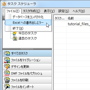

タスク スケジューラのログ ファイルから Excel にエラーをエクスポートする
タスク スケジューラは、ログ ファイルを .mdb 形式で生成してタスク エラーを報告します。タスク スケジューラの .mdb ファイル形式から Excel スプレッドシートに 1 つまたは複数のタスクのログ ファイル項目をエクスポートすることができます。
Excel ファイルでは、エラーのタイプごとに別々のシートが生成されます。各シートの最初の列には、エラー ファイルが表示されます。2 番目の列には、対応するタスク名が表示されます。
[エラーを Excel に書き出し]は、タスク スケジューラの[ファイル]メニュー、および選択したタスクの右クリック メニューに表示されます。
