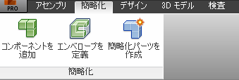

アセンブリの単純化ツール
[部分的に含まれるものも選択]: 選択したコンポーネントを使用して、ビュー リプレゼンテーションを作成します。
[エンベロープを定義]: コンポーネントまたはパーツを一連のボックスまたは円柱状のエンベロープで置き換えることによって、単純化します。
[簡略化パーツを作成]: 現在のビュー リプレゼンテーションを使用して、単純化されたパーツを作成します。非表示のコンポーネントは含まれません。

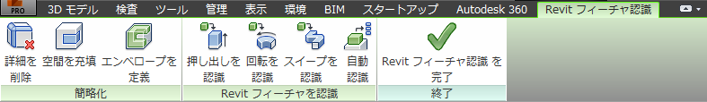

[Revit フィーチャ認識] - パーツの環境
[Revit フィーチャ認識]の環境では、[簡略化]パネルのコマンドを使用して、モデルの複雑度を減らします。Revit によって認識できるフィーチャを使用してモデルを表現するためには、[Revit のフィーチャ]パネルの[認識]コマンドを使用します。
[詳細を削除]: 認識されたフィレット、面取り、または独自に選択した面を削除することによって、モデルを単純化します。
[空間を充填]: モデル空間を充填するサーフェス パッチを使用して、穴とポケットを覆います。
[エンベロープを定義]: 選択したコンポーネントをボックス/円柱状のエンベロープで置き換えるか、それらの形状を表す単純な押し出しフィーチャを作成することによって、モデルを単純化します。
[押し出しを認識]: 押し出しフィーチャを認識し、Revit によって認識される押し出しに変換します。
[回転を認識]: 回転フィーチャを認識し、Revit によって認識される回転に変換します。
[スイープを認識]: スイープ フィーチャを認識し、Revit によって認識されるスイープに変換します。

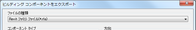

[自動認識]: 押し出しフィーチャと回転フィーチャを自動的に認識し、フィレットと面取りを除去します。 パーツ ドキュメントの BIM 変換環境で、[ビルディング コンポーネントをエクスポート]を使用してネイティブ Revit ファミリ ファイルをエクスポートすることができます。さらに、コネクタ、プロパティ、パラメータ、方向、カテゴリ、および挿入点情報を Revit ファミリ ファイル形式に追加することができます。
Revit ファミリ ファイルをエクスポートする前に、Inventor ではモデル フィーチャをネイティブ Revit フォーム フィーチャに変換できるように、そのモデルを準備する必要があります。Inventor 2014 では、押し出し、回転、スイープ フィーチャを変換できます。Inventor ユーザは、BIM 単純化環境を使用して既存のモデルを変換したり、前述の 3 つのジオメトリのみを使用してモデル ジオメトリを構築することによって互換性のあるモデルを作成することができます。
