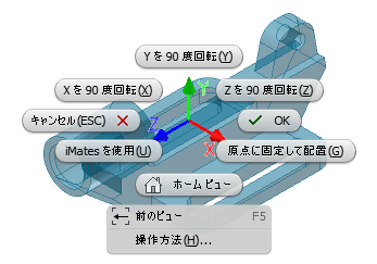

コンポーネント配置
新しいアセンブリ アプリケーション オプションは、最初に配置されたコンポーネントを原点で固定するかどうかを指定します。この新しいオプションは、既定ではオフになっています。コンポーネントを原点に固定するには、右クリック メニューを使用します。メニューには、コンポーネントをアセンブリ内に配置する前に、X、Y、または Z 軸を中心に 90 度の増分単位でコンポーネントを回転する新しいオプションが含まれています。

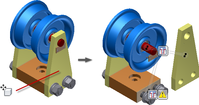

自由移動
[自由移動]コマンドを選択すると、関係がゴム バンドとして表示され、新しい方法で視覚化および管理されます。関係アイコンをクリックし、関係を省略、省略解除、または削除するには、右クリック メニューを使用します。

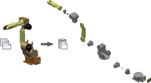

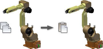

アセンブリのコピーと貼り付け
Inventor の旧リリースでは、コピーと貼り付け操作ではコンポーネントの接続や現在の方向は保持されませんでした。
コピーと貼り付け操作が強化され、コピーされたコンポーネントの複製が接続と方向はそのままで生成されます。

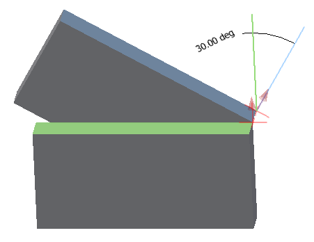

角度拘束の改善
角度拘束を作成するときに、ステータスバーに[拘束]コマンドを終了するための明確な指示が表示されます。
角度拘束では、グラフィックス ウィンドウに方向ベクトルと角度が表示されます。
[角度]の値を変更すると、モデルのプレビューが更新されます。
詳細情報

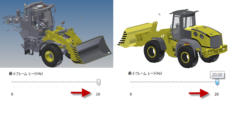

グラフィックスのパフォーマンスの向上
次のようなグラフィックスの機能強化により、完全モードと簡易モードの両方で、大規模なモデルの画面移動、ズーム、および回転のパフォーマンスが向上します。
  • 最大フレーム レートが 10 Hz から 20 Hz に増加しました。
  • 最も大きなオブジェクトが最初に作成されます。
  • グラフィックス システムは、可能な限り最高のパフォーマンスを提供するために、複数のコアを使用するようになりました。
  • 統合と呼ばれる新しい背景操作が追加されました。統合により、同じ外観を持つオブジェクトが 1 つのグループとして作成され、GPU の使用率が向上します。
次の図で、左側の 2013 モデルは、1 秒に最大 10 フレームを使用してモデルを回転した結果です。フレーム レートを大きくするとスピードが増しますが、作成するコンポーネントを効果的に選択することができません。右側の 2014 モデルは、20 Hz というさらに高速な最大フレーム レートでの回転の結果を示しています。モデルが認識可能なままになり、すべての表示操作が高速になります。

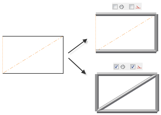

[フレームを挿入]コマンドの機能強化
旧バージョンの Inventor では、構築線と中心線が自動的に含まれ、それらの線からフレーム コンポーネントが作成されます。
現在のバージョンでは、フレーム コンポーネントの作成に使用されるジオメトリ選択から構築線や中心線を除外できます。
リボンで、[デザイン]タブ [フレーム]パネル [フレームを挿入] の順にクリックします。次に、[挿入]ダイアログ ボックスで、[中心線を選択]または[構築線を選択]オプションをオンまたはオフにして設定を指定します。

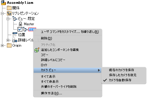

ビュー リプレゼンテーションのカメラ設定
旧バージョンの Inventor では、デザイン ビュー リプレゼンテーションを閉じるときに、カメラの位置が常に自動的に保存されます。デザイン ビューでモデルを回転またはズームするときは、以前のカメラ設定に戻すツールが制限されます。
ビュー リプレゼンテーションの右クリック メニューの新しいコマンドを使用すると、カメラの設定を簡単に保存し、復元することができます。
詳細情報

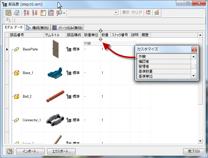

外観のプロパティ
モデルの外観の値は、選択可能なプロパティとして追加されます。部品表またはパーツ一覧に外観のプロパティを追加できます。
