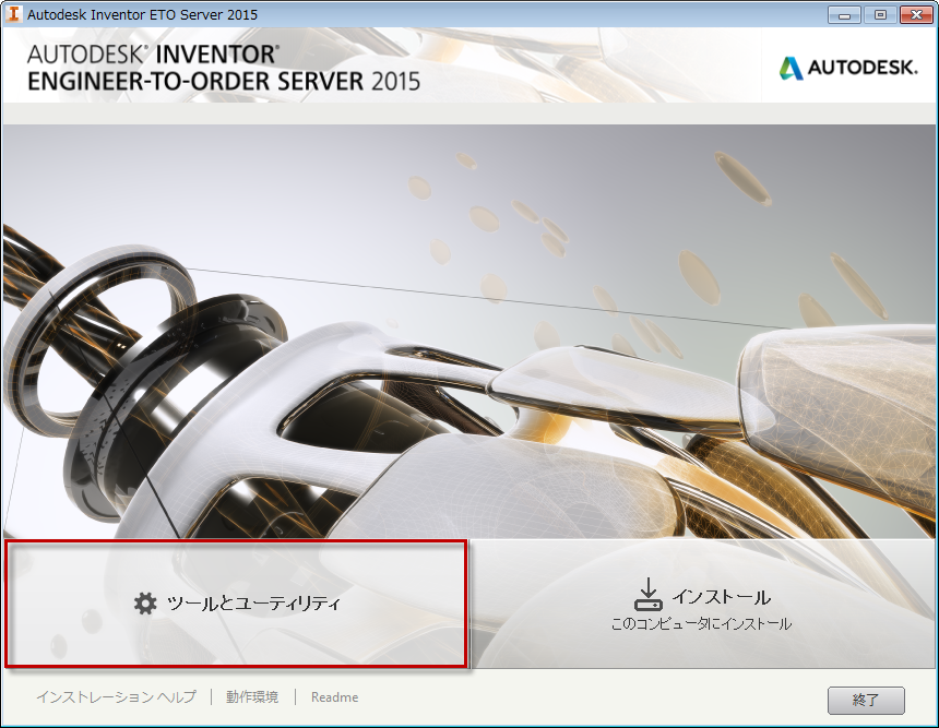

  1. Network License Manager をインストールするには、Inventor ETO Server のインストーラを起動して、[ツールとユーティリティ]を選択します。
