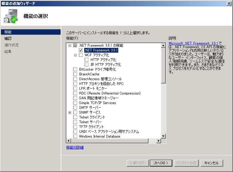

無期限の Subscription ライセンス: Windows Server 2008 に ETO Server をインストールする場合は、ETO Server をインストールする前にサーバ マネージャを使用して .NET Framework 3.5.1 の機能をインストールします。
