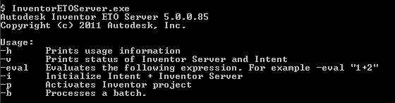

次のコマンド ライン スイッチがあります。
-h
ヘルプ情報を出力します。

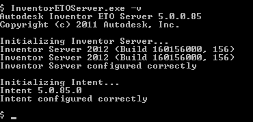

-v
Inventor サーバおよび Intent が正しく初期化されていることを確認します。

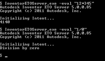

-eval
コマンド ラインの式を評価します。結果またはエラーが標準出力に送られます。

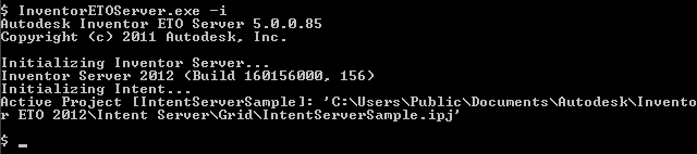

-i
アクティブな Inventor プロジェクトの短い名前と絶対パスを出力します。

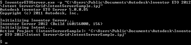

-p
Inventor プロジェクトをアクティブにします。IPJ ファイルの短い名前または絶対パスを使用できます。

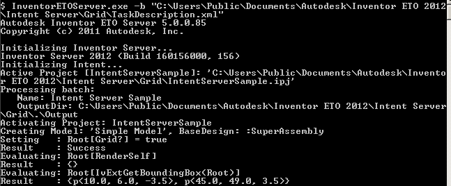

-b
バッチ ジョブを処理します。次の引数でタスク ファイルの名前を指定します。
コンソール出力は、タスク ファイルの内容に応じて異なります。「タスク ファイル」トピックを参照してください。
