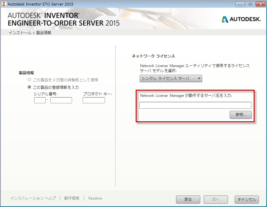

  3. [製品情報]ページで、ライセンス情報を入力します。ネットワーク ライセンスで選択したサーバの名前を入力します。
