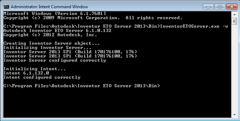

インストレーションおよびライセンスを確認する
Intent コマンド ウィンドウを開き、–v 引数を指定して、バッチ プロセッサを実行し、ライセンスをチェックアウトできることを確認します。
ライセンスのチェックアウトに関するエラーが発生する場合は、ライセンス サーバが正しく設定されていません。

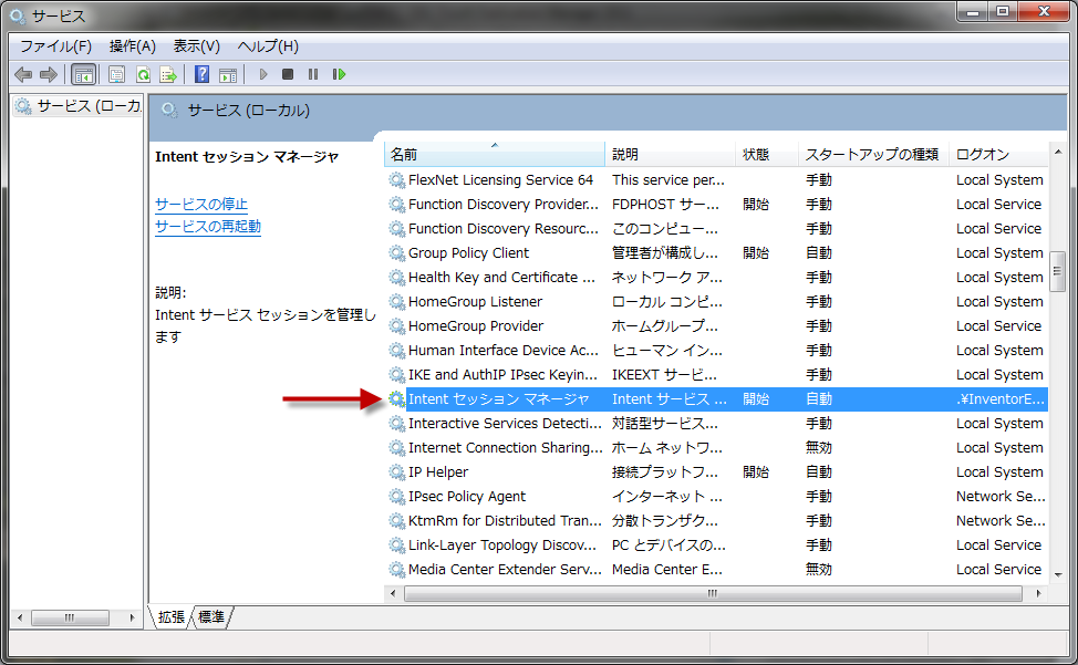

インストール後、[管理ツール] -> [サービス]をチェックして、Intent Session Manager Windows Service が実行されていることを確認します。
