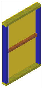

| 名前 : | block_Ex03 | |
| Design : | acDrawingDocument | |
| [名前] | [タイプ] | 式 |
| panelMajor | 数値 | 48 |
| panelMinor | 数値 | 32 |
| panelDepth | 数値 | 4 |
| sectionMajor | 数値 | panelDepth - panelLength |
| sectionMinor | 数値 | sectionMajor / 2 |
| 子の名前 : | panel | |
| 子のデザイン : | :Block | |
| [名前] | [タイプ] | 指定値 |
| width | 数値 | panelMinor |
| height | 数値 | panelMajor |
| length | 数値 | 0.5 |
| color | 文字列 | "dandelion" |
| 子の名前 : | sideTop | |
| width | 数値 | panel.width |
| height | 数値 | sectionMinor |
| length | 数値 | sectionMajor |
| v011 | 点 | panel.v001 |
| color | 文字列 | "olive green" |
| 子の名前 : | sideBottom | |
| v011 | 点 | panel.v000 |
| 子の名前 : | sideLeft | |
| width | 数値 | panel.height - 2 * sectionMinor |
| eTopLeft | 点 | sideTop.eBottomLeft |
| color | 文字列 | "navy blue" |
| 子の名前 : | sideRight | |
| eTopRight | 点 | sideTop.eBottomRight |
| 子の名前 : | middle | |
| eLeftRear | 点 | sideLeft.eRightRear |
| color | 文字列 | "copper" |

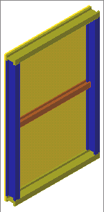

| 名前 : | block_Ex04 | |
| [名前] | [タイプ] | 式 |
| 子の名前 : | panel | |
| length | 数値 | 0.5 |
| 子のデザイン : | :block_Ex02 | |
| width | 数値 | sectionMinor |
| height | 数値 | sectionMajor |
| length | 数値 | panel.width |
| matingPoint | 点 | panel.v001 |
| localMatingPointName | name | :v001 |
| xDirection | ベクトル | -unitZ |
| yDirection | ベクトル | unitX |
| matingPoint | 点 | panel.v000 |
| localMatingPointName | name | :v000 |
| length | 数値 | panel.height - 2 * sectionMinor |
| matingPoint | 点 | sideTop.eRightFront |
| localMatingPointName | name | :eLeftRear |
| xDirection | ベクトル | unitX |
| yDirection | ベクトル | unitZ |
| matingPoint | 点 | sideTop.eRightRear |
| localMatingPointName | name | :eRightRear |
| 子の名前 : | middle | |
| length | 数値 | panel.width - 2 * sectionMinor |
| matingPoint | 点 | sideLeft.eBottomRight |
| localMatingPointName | name | :eBottomFront |
