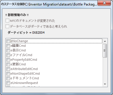

- マイグレーションされないデータを特定する方法:
- [Autodesk Inventor バージョン情報]ダイアログ ボックス内で[Ctrl] + [D]を押して、マイグレーション フラグを確認します。
マイグレーションが必要な場合
マイグレーションが不要な場合

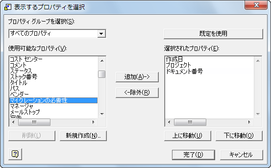

- ファイルまたはフォルダ全体を開きます。Design Assistant で[表示]を選択し、[カスタマイズ]をクリックして「マイグレーションが必要」という列を追加します。
注: プロパティの列を表示するには、[表示]
[詳細]の順に選択します。
