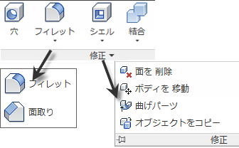

  • [3D モデル]タブと[スケッチ]タブのパネルを整理
    一部のコマンドが、メイン パネルからサブパネルまたはパネル上のドロップダウン リストに移動されました。たとえば、パーツ ファイル(.ipt)の場合、[3D モデル]タブの[修正]パネルが整理され、既定で表示されるコマンドの数が少なくなりました。[修正]のその他のコマンドは、ドロップダウン メニューまたは[修正]の展開表示パネルに移動されました。

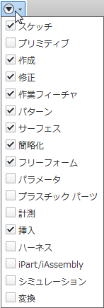

  • 既定で非表示にするパネルの増加
    使用頻度が低いコマンドやアクセス ポイントが重複しているコマンドがあるパネルは、作業スペースの領域を最適化するために非表示となりました。この改良により、モデルを表示および使用する上で十分な領域を確保できます。たとえば、[3D モデル]タブの[プリミティブ]、[パラメータ]、[計測]、[プラスチック成形品]、[ハーネス]、[iPart/iAssembly]、[シミュレーション]、[変換]の各パネルは既定で非表示になりました。
  • 新しい[パネルを表示]アイコンを使用した非表示パネルへのアクセス
    非表示パネルに簡単にアクセスして、パネルを表示することができます。[パネルを表示] をクリックし、目的のパネルをクリックすると、アクティブなタブに表示されます。

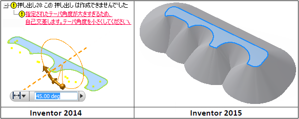

モデリングの安定性
シェル化した押し出しやテーパを追加した押し出しの安定性が向上しました。このため、より複雑なジオメトリ処理が可能になりました。たとえば、Inventor 2014 では、適切に正接拘束が行われている次のプロファイルを押し出す場合に指定できるテーパ角度は最大で 27 度です。Inventor 2015 では、テーパ角度はどの位置でも 0 ~ 90 度まで設定できます。
