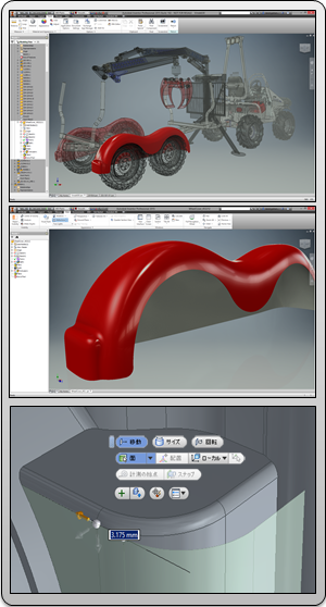

ダイレクト編集、フリーフォーム、スケッチ機能の導入によりモデリングの操作性が向上
ダイレクト編集
インポートしたソリッド モデルや Inventor のネイティブ ファイルを、パラメトリックに移動、サイズ指定、回転、および削除できます。
  • 履歴が複雑なモデル内のパラメトリック パーツやフィーチャのパーツのジオメトリをすばやく正確に変更できます。
  • インポートした基準ソリッド データを変更できます。
  • 再設計を確定する前に、さまざまな可能性を検討できます。親アセンブリのコンテキスト内でパーツの再設計を検討できます。他のパーツの(関連付けがない)ジオメトリを使用して、アクティブ パーツ上のジオメトリを位置合わせできます。
フリーフォーム
この柔軟性に優れたモデリング方法を使用すると、直接操作によりフリーフォーム形状のモデルを検証および作成することができます。フリーフォーム形状は設計のどの段階でも編集することができます。
  • 設計指示を行う際に、フリーフォーム ツールを既存のパラメトリック モデルと組み合わせて、フリーフォーム モデリングを組み込みます。フリーフォームの[エッジの一致]コマンドを使用して、既存のモデルまたはスケッチ ジオメトリに一致するようフリーフォーム ボディを修正することができます。
  • 新しいフリーフォーム ツールを使用して、コンセプト モデリングを実行します。サイズと形状がまだ設定されていないおおまかな形状を作成します。

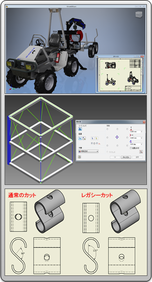

新しい拘束ツールと設定
スケッチを形にする作業が、より速く、より簡単にできるようになります。新たに解除モードが導入され、既に拘束されているジオメトリを修正する際の生産性が向上します。表示、推定配置、および削除のオプションが改良され、拘束のコントロールが容易になりました。
新しいコマンドの[拘束設定]を使用すると、2D スケッチ拘束に関連するすべての設定にアクセスできます。

ワークフローの機能拡張
次の多くの機能強化が実施されました。
パーツ
図面
シート メタル
すべての重要な機能強化およびその他の情報の詳細については、この後の説明を参照してください。
