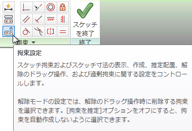

2D スケッチ拘束の設定へのアクセスの改善
2D スケッチ拘束に関連するすべての設定が、[拘束設定]という新しい 1 つのコマンドに再編成されました。
新しい設定として[作成時に拘束を表示]が導入されました。この設定では、作成した拘束に関する明確なフィードバックを表示できます。
新しい設定として[選択したオブジェクトの拘束を表示]が導入されました。この設定では、グラフィックス ウィンドウで選択したジオメトリの拘束を強調表示できます。表示された拘束は、選択して削除することができます。
