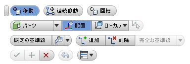

[コンポーネントをツイーク]ミニツールバー
[ツイーク]コマンドが再設計され、[コンポーネントをツイーク]ミニツールバーに配置された直接操作ツールを使用するようになりました。
[コンポーネントをツイーク]ミニツールバーに、さまざまな新しいコマンドが導入されました。

[移動]と[連続移動]
タッチ ツイークを作成するには、2 つのオプションを使用できます。
  • [移動]: [適用]をクリックすると、コンポーネントの選択セットがクリアされます。別の選択セットを使用すると、ツイークのシーケンスを作成することができます。
  • [連続移動]: [適用]をクリックした後、コンポーネントの選択セットは保持されます。同じ選択セットに複数のツイークを追加したり、ツイークを作成するときに元の選択内容をわずかに変更することができます。

既定の基準線
ツイークを作成する際に、既定の基準線を作成するオプションを選択します。
  • [なし]: 基準線の作成をキャンセルします。
  • [すべてのコンポーネント]: 選択したすべてのコンポーネントに基準線を作成します。
  • [すべてのパーツ]: 選択したすべてのパーツに基準線を作成しますが、サブアセンブリは基準線作成の対象から除外されます。
  • [単一]: 移動されたコンポーネントの数に関係なく、ツイーク全体に 1 本の基準線を作成します。基準線は座標系の位置から開始されます。

手動の基準線
既定の基準線が要件に合致しない場合、基準線または基準線セグメントを手動で追加することができます。[コンポーネントをツイーク]ミニツールバーで、[追加]をクリックし、[完全な基準線]または[基準線セグメント]を選択します。次にグラフィックス ウィンドウ内で、ツイークされたコンポーネント上の点をクリックして、基準線を追加します。
注: 完全な基準線は、プレゼンテーション ビューで完全なコンポーネント パスを表します。基準線セグメントは、特定の移動ツイークまたは回転ツイークを表します。
