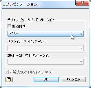

[デザイン ビュー リプレゼンテーション]
既存のプレゼンテーション ビューのデザイン ビュー リプレゼンテーションを変更できるようになりました。
プレゼンテーション ビューと、モデル ファイル内のデザイン ビュー リプレゼンテーションの定義との関連付けをコントロールすることができます。
[リプレゼンテーション]ダイアログ ボックスで、次の操作を実行します。
