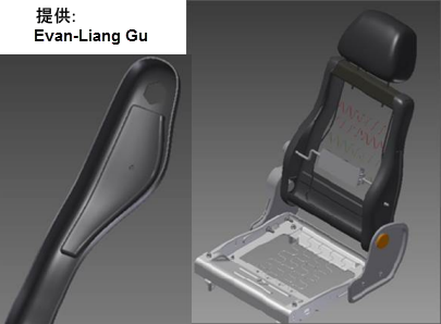

フリーフォームを使用したモデル
14 の新しいフリーフォーム ツールが導入されました。このモデリングの代替手段では、直接操作でフリーフォーム形状のモデルを検証および作成することができます。まず、目的のジオメトリを最も的確に表しているフリーフォームの形状(ボックス、球、円柱、トーラス、クワッド ボール)を選択します。次に、フリーフォーム編集ツールを使用して、形状の変更や調整を行います。
フリーフォームをパラメトリック モデルと併用することで、視覚的により魅力的な設計を作成できるようになります。

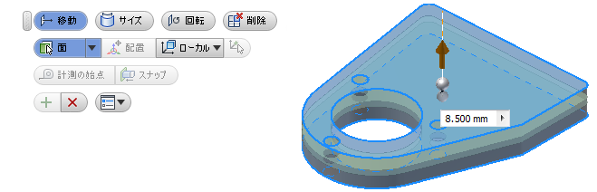

ダイレクト編集
ダイレクト編集では、パーツをすばやく編集できます。ジオメトリを直接操作して、モデル フィーチャのサイズ、形状、位置を調整できます。ダイレクト編集を使用すると、次の処理を実行できます。

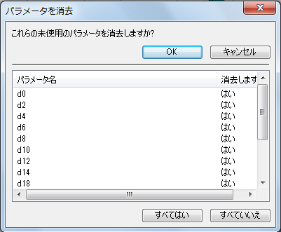

1 回のアクションで未使用のパラメータをすべて削除
[パラメータ]ダイアログ ボックスの下部にある[未使用の項目を削除]オプションを選択すると、別のウィンドウに未使用のパラメータがすべて一覧表示されます。これらのパラメータを 1 回の操作で削除することができます。[すべてはい]をクリックすると、ドキュメント内の使用されていないパラメータがすべて削除され、[すべていいえ]をクリックすると、現在のドキュメント内の使用されていないパラメータが保持されます。
ウィンドウに表示されるパラメータを保持するには、既定の設定である[いいえ]のままにしておきます。ウィンドウに表示されるパラメータを削除するには、既定の設定の[いいえ]ではなく[はい]をクリックし、削除を実行します。エクスポートされた未使用のパラメータは、他のドキュメントで使用されている場合、[いいえ]が既定の設定となっています。
[パラメータ]ダイアログ ボックスで、パラメータを個別に削除することもできます。

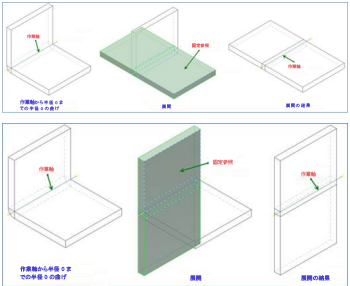

インポートした曲げ半径ゼロのシート メタル パーツの展開または再折り曲げ
インポートしたサードパーティのシート メタル モデルの曲げ半径がゼロの場合に、シート メタル モデルを展開または再折り曲げすることができます。シート メタル環境の[ジオメトリを展開]の[展開]および[再折り曲げ]コマンドで、半径がゼロの曲げを選択できるようになりました。フラット パターンを作成するときに、半径がゼロの曲げを平坦化することができます。
展開を実行すると、曲げ半径がゼロのエッジが存在する場合、新しい面が追加されます。この面の領域は、ユーザが定義した K ファクターによって決まります。
再折り曲げを実行すると、モデルを展開するときに作成された参照は引き続き残ります。この動作は、半径がゼロではない曲げの場合と同じです。
