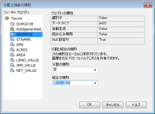

分割/結合の規則を作成するには
分割または結合の操作後のプロパティ割り当て規則を設定します。
Parcels フィーチャの各プロパティは、左側の[フィーチャ プロパティ]領域に表示されます。Geom と FeatID の2つのプロパティについては、データ ストアによって生成されるため、規則を設定することはできません。プロパティを選択すると、データ ストアで使用される規則を確認して作成することができます。
この区画を分割する場合は、新規作成する区画ごとに住所番号を指定する必要があります。
複数の区画を1つに結合する場合は、結合で選択した最初の区画の住所番号を新しい区画に使用します。
| [プロパティ]: | [分割規則] | [結合の規則] |
| ACRES | [AREA2D(ジオメトリに)基づいて均等] | [合計] |
| APN | [コピー] | [最初に選択] |
| AREA | [AREA2D(ジオメトリに)基づいて均等] | [合計] |
| IMP_VALUE | [AREA2D(ジオメトリに)基づいて均等] | [合計] |
| LAND_VALUE | [AREA2D(ジオメトリに)基づいて均等] | [合計] |
| NET_VALUE | [AREA2D(ジオメトリに)基づいて均等] | [合計] |
| PRIMARY_INDEX | [空] | [最初に選択] |
| STNAME | [コピー] | [最初に選択] |
