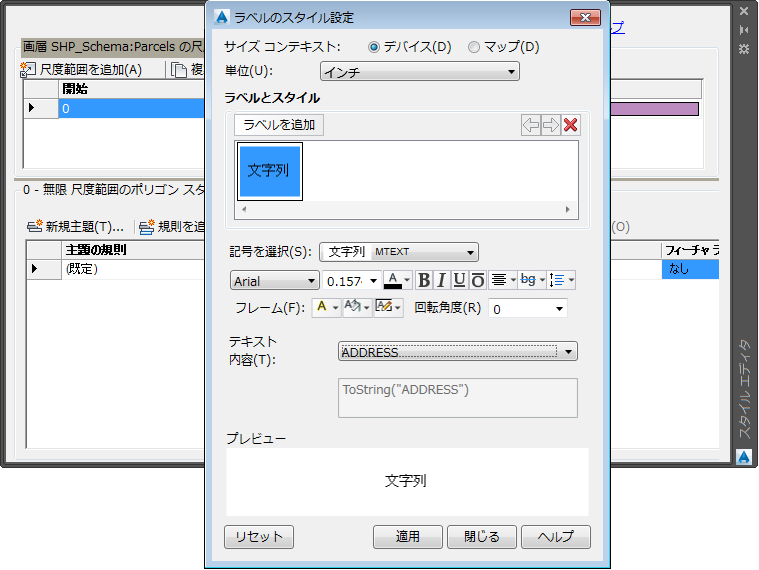

この演習では、[スタイル エディタ]を使用して、区画にラベルを追加します。

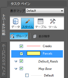

[表示マネージャ]タブに、現在のマップの画層が表示されます。
[Parcels]画層をクリックして[スタイル]をクリックします。
[フィーチャ ラベル]のセルをクリックします。ラベルに表示するプロパティとスタイル設定オプションを指定します。
マップ上で、ラベルに区画の通り番号が表示されます。
