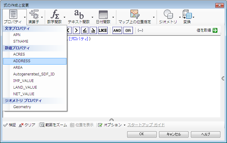

ラベルには、区画の通り番号が表示されますが、通り名は表示されません。式を使用して2つのプロパティを結合することができます。この場合は、住所(通り番号)と通り名を結合します。式 ¥n を使用して線の分割を追加し、マルチライン ラベルを作成します。
この演習では、「演習 1: スタイルを使用してフィーチャにラベルを付ける」で編集したマップを使用します。

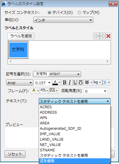

式を使用してラベルを再定義するには
[Parcels]画層をクリックして[スタイル]をクリックします。
[内容のテキスト表示]リストの一番下までスクロールし、[式を使用]オプションを表示します。
Concat をクリックします。 式が挿入されます。この式には 2 つのプロパティ プレースホルダがあります。
選択したプロパティによって式の代替名プロパティが置き換えられます。
示されているように正確に入力してください。¥P をシングル クォーテーションで囲みます。P は大文字です。閉じクォーテーション マークの次にカンマが必要です。
