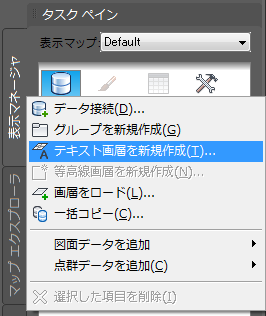

[テキスト画層を新規作成]をクリックします。
[表示マネージャ]からテキスト画層を追加します。

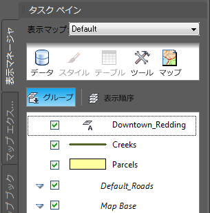

このテキスト画層に "Downtown Redding Text" という名前を付けます。
新しいテキスト画層が表示マネージャに追加されます。既定の画層名は Annotation です。
テキスト画層の名前を変更します。
