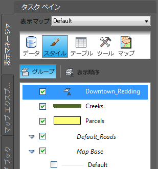

  1. [表示マネージャ]で、新しい"Downtown Redding"テキスト画層を選択します。
    テキスト画層を選択すると、新しい[テキスト画層]タブがリボンに表示されます。このタブは、後でテキスト画層の変更をチェック インするときに使用します。
  2. [タスク ペイン]で、[スタイル]をクリックします。
    テキスト画層をクリックして[スタイル]をクリックします。

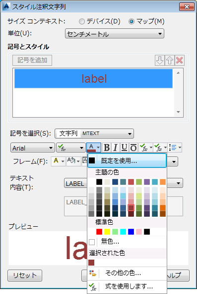

  3. [スタイル エディタ]で、[スタイル]のセルをクリックします。
  4. [テキスト画層のスタイル設定]ダイアログ ボックスで、テキストを太字で暗い赤色にします。
    これらの値は、追加するテキスト画層のインスタンスの既定となります。これを挿入すると、インスタンスの既定を優先することができます。
  5. [適用]をクリックし、[閉じる]をクリックします。
