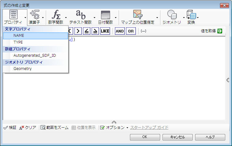

静止文字列をラベルに追加するには
静止文字列エントリを追加する場合は、一重引用符で囲みます。静止文字列とそれに続くプロパティの間にスペースを入れるには、一重引用符の閉じ記号の内側にスペースを入れます。
2つ目のプロパティの代替名を NAME で置き換えます。
式は次のようになります。
CONCAT ( 'Waterway: ' , NAME )
