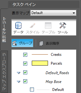

  2. [タスク ペイン][表示マネージャ]に切り替えます(まだ表示されていない場合)。
    [表示マネージャ]タブに、現在のマップの画層が表示されます。

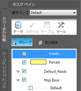

  3. [Creeks]画層を選択して[スタイル]をクリックします。
    [Creeks]画層をクリックして[スタイル]をクリックします。
