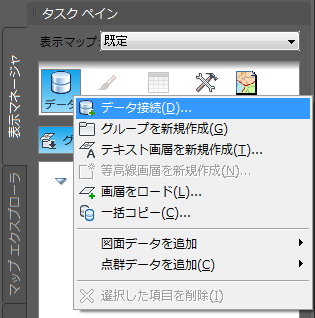

  2. [表示マネージャ]で、[データ][データ接続]をクリックします。
    Redding 市の境界を含むデータ ストアに接続します。

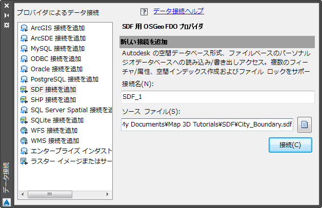

  3. [プロバイダによるデータ接続]で、[SDF 接続を追加]を選択します。
  4. [ソース ファイル]で、[参照]ボタンをクリックし、CITY_BOUNDARY.SDF ファイルにナビゲートします。
    SDF プロバイダを選択し、サンプルファイル CITY_BOUNDARY.SDF にナビゲートします。
  5. [接続]をクリックし、[マップに追加]をクリックします。

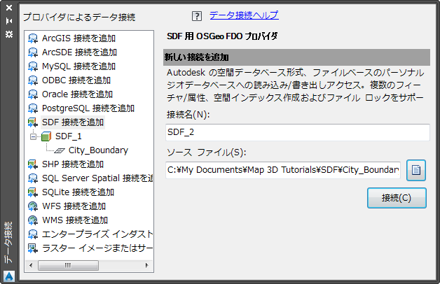

  6. [データ接続]ウィンドウを開いたまま、[プロバイダによるデータ接続][SDF 接続を追加]を選択します。
  7. [ソース ファイル]で、[参照]ボタンをクリックし、前の演習で作成した Downtown Redding Text ファイルにナビゲートします。
  8. [接続]をクリックし、[マップに追加]をクリックします。
