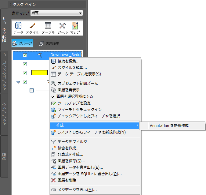

テキストを画層に追加するには
[新しい注釈を作成]の順にクリックします。
それぞれの注釈が1つの"テキスト インスタンス"です。複数のテキスト インスタンスをテキスト画層に追加できます。後でテキスト画層に接続すると、すべてのテキスト インスタンスがマップに挿入されます。

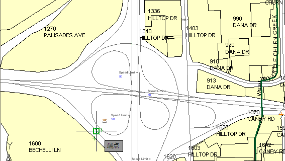

テキストを配置する場所をクリックします。
テキストをコピーして貼り付けないようにしてください。ダイアログ ボックスに直接入力します。

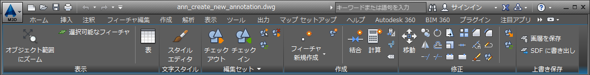

[編集セット]パネル
[チェックイン]をクリックします。

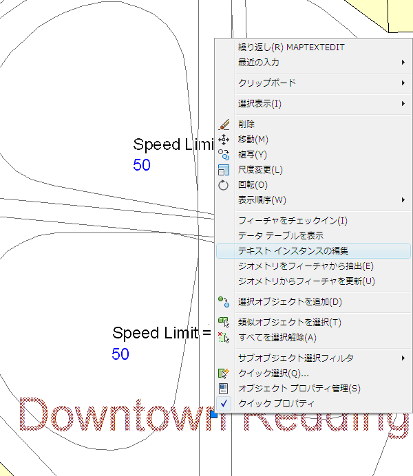

"Downtown Redding" テキスト インスタンスをクリックし、右クリックして[テキスト インスタンスの編集]をクリックします。
