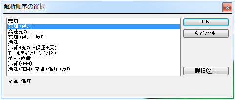

解析順序の設定
このタスクでは、解析順序を充填+保圧に設定します。
  1. [ホーム]タブ > [成形プロセス設定] > [解析順序]をクリックします。
  2. [充填+保圧]をクリックします。
  3. [OK]をクリックします。
  4. [ホーム]タブ > [成形プロセス設定] > [材料の選択]をクリックします。
  5. [メーカー]LG Chemical であること、および[商品名]ABS HG-173 であることを確認します。
  6. [OK]をクリックします。
