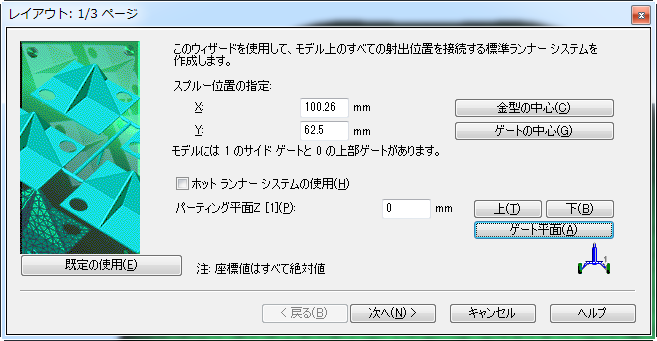

  1. ([形状]タブ > [作成]パネル > [ランナー システム])をクリックします。
  2. [ゲートの中心]をクリックします。
  3. [ゲート平面]をクリックし、[次へ]をクリックします。
  4. [オリフィス]に「5.5 mm」を入力します。
  5. [テーパー角度]に「1.5」を入力します。
  6. [長さ]に「80 mm」を入力します。
  7. ランナーの直径に「6 mm」を入力し、[次へ]をクリックします。
  8. [オリフィス]に「2 mm」を入力します。
  9. [テーパー角度]に「0」を入力します。
  10. [長さ]に「1 mm」を入力し、[完了]をクリックします。

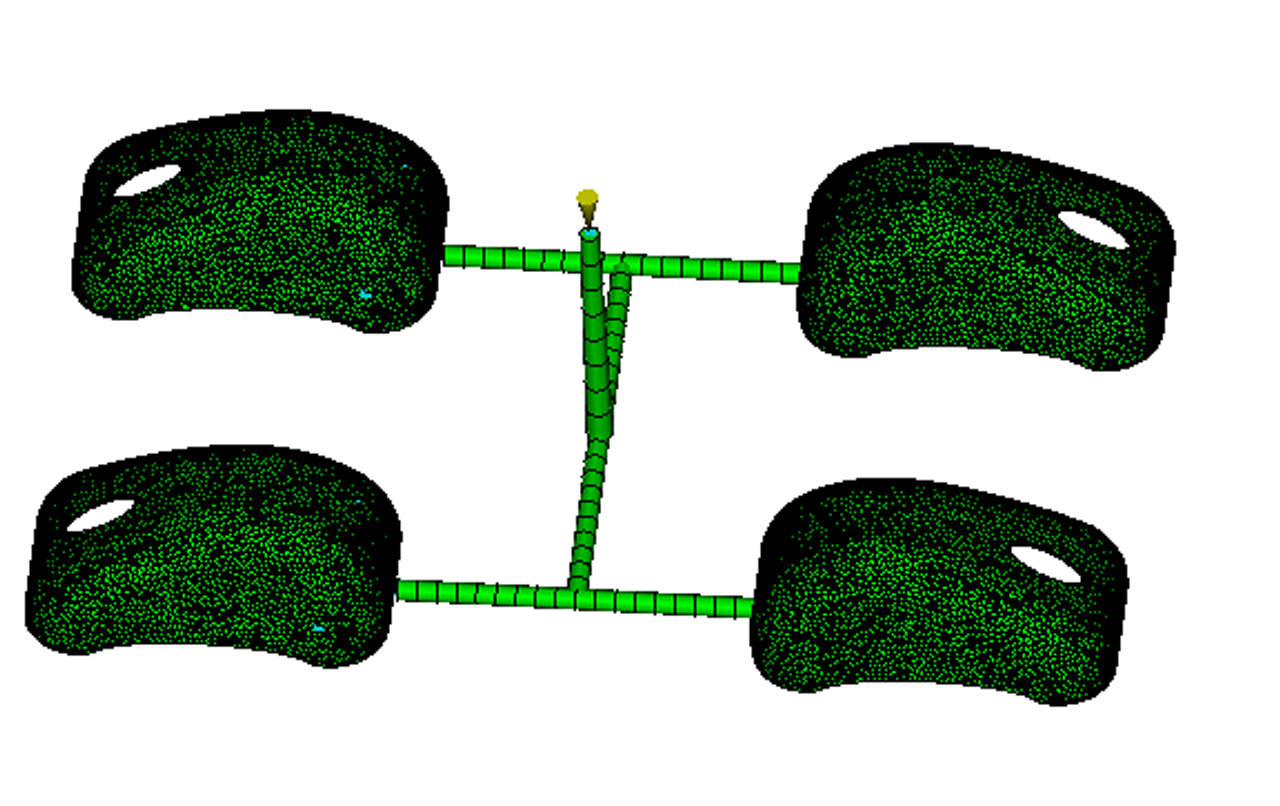

    スタディは図のようになります。
  11. 図に示すように、ゲートの 1 つを拡大してください。

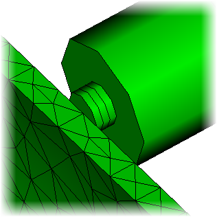

  13. 図に示すように、ゲート要素の 1 つを選択します。

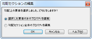

  14. [形状] > [プロパティ] > [編集]をクリックします。
  15. [選択した要素のみのプロパティを編集]を選択し、[OK]をクリックします。
  16. [断面]を[矩形]に設定します。
  17. [形状]を[テーパー無し]に設定します。
  18. [寸法の編集]をクリックし、[幅]を「2 mm」、[高さ]を「1 mm」に設定して、[OK]を 2 回クリックします。ゲートの形状は、図に示すようになります。
