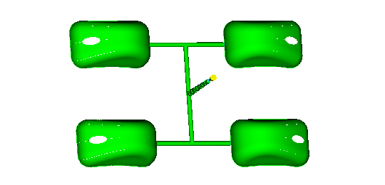

スタディのインポート
このタスクでは、既存のスタディをインポートします。
  1. ([ホーム]タブ > [インポート]パネル > [インポート])をクリックします。
  2. ダウンロードしたスタディ ファイルの場所にナビゲートします。
  3. ファイル MouseCover4cavity.sdy を選択し、[開く]をクリックします。
  4. 画面上でモデルを移動するには、右側の ViewCubeナビゲーション バーを使用します。
