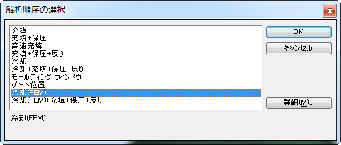

解析順序の設定
このタスクでは、解析順序を冷却(FEM)に設定します。この順序は、金型を作成できるように設定する必要があります。
  1. ([ホーム]タブ > [成形プロセス設定]パネル > [解析順序])をクリックします。
  2. [冷却(FEM)]をクリックします。
    注: 解析順序が表示されない場合は、[詳細]をクリックすると、成形プロセスで利用できるすべてのものが表示されます。
  3. [OK]をクリックします。
