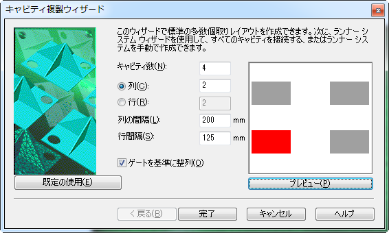

このタスクでは、キャビティ複製ウィザードを使用して、4 個取りレイアウトを作成します。
  1. 形状
    ([形状]タブ > [変更]パネル > [キャビティ複製])をクリックします。
  2. [キャビティ]の数として「4」と入力します。
  3. [列]の数として「2」と入力します。
  4. [列間隔]として「200」と入力します。
  5. [行間隔]として「125」と入力します。
  6. [プレビュー]をクリックします。
  7. [完了]をクリックします。

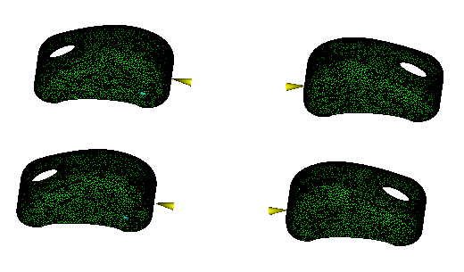

このスタディは、図のようになります。
