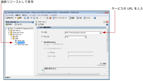

Web Map Service (WMS)に接続するには
  1. [ファイル] [新規作成] [データ接続]の順にクリックします。
  2. [データに接続]ダイアログボックスで、[WMS 用 OSGeo FDO プロバイダ]を選択し、[OK]をクリックします。
    [サイト エクスプローラ]の右側に[接続エディタ]が表示されます。
  3. [WMS 接続の設定]で、接続先の URL を入力します。
    Infrastructure Map Server 上にパブリッシュされた画層に接続する場合は、接続文字列は次のようになります。
  4. http://servername/mapserver/mapagent/mapagent.fcgi?
  5. サーバでパスワードが要求される場合は、次のいずれかの操作を行ってください。
    • データベースがユーザ ID とパスワードを認識するように設定されている場合は、[Map Server 資格情報を使用]を選択してください。
    • サービスでユーザ ID とパスワードが要求される場合は、[次の資格情報を使用]を選択し、ユーザ ID とパスワードを入力します。
  6. [テスト接続]をクリックします。
    正常に接続したことを通知するメッセージが表示されます。
  7. サーバに再接続し、WMS エディタでフィーチャ ソース情報を表示するには、[更新]をクリックします。
  8. 元のフィーチャ ソース座標系をオーバーライドするには、[座標系の編集]をクリックします。

  10. Autodesk Infrastructure Studio ツールバーで、[上書き保存]をクリックしてリポジトリ内にこの接続リソースを保存します。
