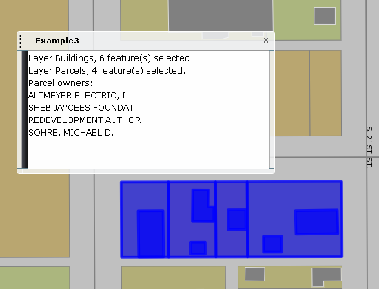

サンプル 3 では、現在の選択内容に関する詳細をいくつか表示するダイアログを作成します。このダイアログは選択内容が変化すると自動的に更新されます。C:\Program Files\Autodesk\Autodesk Infrastructure Web Server Extension 2016\www\fusion フォルダの次のファイルを使用します:

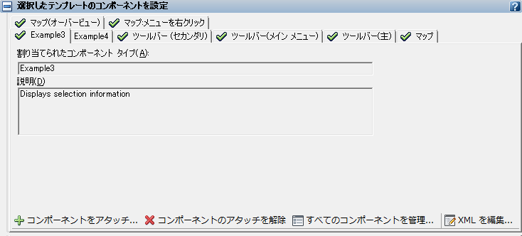

Infrastructure Studio では、ダイアログであるウィジェットは、メニューから実行されるウィジェットとは別に扱われます。サンプル 3 のウィジェット情報ファイル「widgets¥widgetinfo¥example3.xml」には、次の情報が含まれています。
<WidgetInfo> <Type>Example3</Type> <LocalizedType>Example3</LocalizedType> <Description>Displays selection information</Description> <Location></Location> <Label>Example3</Label> <Tooltip></Tooltip> <StatusText></StatusText> <ImageUrl></ImageUrl> <ImageClass></ImageClass> <StandardUi>false</StandardUi> <ContainableBy></ContainableBy> </WidgetInfo>
このウィジェットは個別のダイアログであり、メニューには追加できないため、<ContainableBy> 要素は空です。Infrastructure Studio では、このウィジェットはツールバーや他のコンテナのコンポーネント リストには表示されません。
テンプレート定義ファイル「templates¥mapguide¥examples.xml」には、ダイアログやコンテナを保持できる <Panel> 要素が含まれています。
<Panel> <Name>Example3</Name> <Label>Example3</Label> <Description>The dialog displaying example 3</Description> </Panel>
既定では、Infrastructure Studio は名前が一致するウィジェットを該当するパネルに配置します。パネル名は、index.html ファイル内の <div> ID と一致します。テンプレートがダイアログ形式のウィジェットを使用している場合、そのテンプレートは一致する <div> 要素を備えている必要があります。<Panel> 要素は、Infrastructure Studio の UI にタブを作成します。

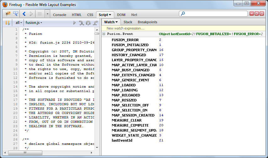

サンプル 3 では、選択内容が変わったときに発行される Fusion.Event.MAP_SELECTION_ON イベントと Fusion.Event.MAP_SELECTION_OFF イベントを使用します。
Example3.js 内にある、Example3 ウィジェットの初期化コードは、これら両方のイベント用のイベント ハンドラを次のように登録します。
this.getMap().registerForEvent( Fusion.Event.MAP_SELECTION_ON, OpenLayers.Function.bind(this.updateSelection, this)); this.getMap().registerForEvent( Fusion.Event.MAP_SELECTION_OFF, OpenLayers.Function.bind(this.clearSelection, this));

ダイアログが開くと、選択内容の変更に反応します。選択内容が変わるたびに、ダイアログは更新され、現在選択されているフィーチャのリストが表示されます。
