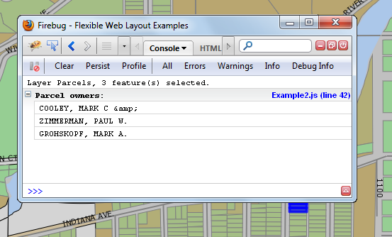

Example2.js はこれらの概念を組み合わせて、選択された区画の所有者名を Firebug コンソールに書き出します。
