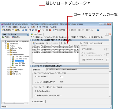

  1. 1 つまたは複数のイメージ ファイルを、Windows エクスプローラから[サイト エクスプローラ]にドラッグします。
    [サイト エクスプローラ]の右側に新しいロード プロシージャが表示されます。 Autodesk Infrastructure Studio は、最初のイメージ ファイルのロード後に、イメージのカタログ ファイルを用意し、そのカタログに名前を付けます。
  2. オプション: 上下方向の矢印を使用して、イメージの順序を調整します。 リストの上部にあるイメージは、リストの下方にある重複するイメージよりも上に表示されます。
  3. [タイル イメージをどのように変換しますか?]では、使用する座標系を選択します。
  4. [リソースをロードする場所を指定してください。]では、このロードによって作成されるラスター カタログと画層リソースのロード先フォルダを選択します (このリソースは、[サイト エクスプローラ]に後で移動することも可能)。
  5. ラスター カタログの名前を変更します。既定では、リスト内の最初のラスター ファイルの名前になります。
  6. [リソースをロード]をクリックします。

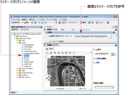

    Autodesk Infrastructure Studio は、イメージを 1 つのラスター カタログ リソースに変換し、それを参照する画層を作成します。 ラスター カタログと画層のアイコンが[サイト エクスプローラ]内に表示されます。

  8. 新しい画層をダブルクリックして開きます。
    [サイト エクスプローラ]の右側に[画層エディタ]が表示されます。 ([画層エディタ]の詳細は、「フィーチャ ソース画層を操作する」)を参照してください。
