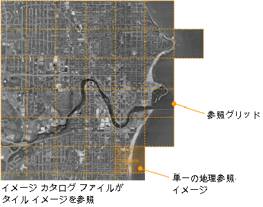

ラスター(またはイメージ)ファイルは、デジタル写真などのピクセルベースのデータで、フィーチャまたは図面データの背景として使用できます。 たとえば、街路の画層の下に都市の航空写真を表示できます。 ラスター ファイルは、パフォーマンスを最適化するためにカタログ化されます。 ラスター カタログの作成は、ロード プロセスの一部として実行します。
