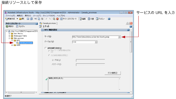

Web フィーチャ サービス(WFS)に接続するには
  1. [ファイル][新規作成] [データ接続]の順にクリックします。
  2. [空間データ ソースを作成]ダイアログ ボックスで、[WFS 用 OSGeo FDO プロバイダ]を選択し、[OK]をクリックします。
    [サイト エクスプローラ]の右側に[接続エディタ]が表示されます。
  3. 接続先の URL を選択します。
    Infrastructure Map Server 上にパブリッシュされたフィーチャ ソースに接続する場合は、接続文字列は次のようになります。
  4. http://servername/mapserver/mapagent/mapagent.fcgi?
  5. サーバでパスワードが要求される場合は、次のいずれかの操作を行ってください。
    • データベースがユーザ ID とパスワードを認識するように設定されている場合は、[Map Server 資格情報を使用]を選択してください。
    • サーバがそれらを要求する場合は、[次の資格情報を使用]を選択して、ユーザ ID およびパスワードを入力します。
  6. [テスト接続]をクリックします。
    正常に接続したことを通知するメッセージが表示されます。
  7. サーバに再接続し、WMS エディタでフィーチャ ソース情報を表示するには、[更新]をクリックします。
  8. 元のフィーチャ ソース座標系をオーバーライドするには、[座標系の編集]をクリックします。
  9. Autodesk Infrastructure Studio ツールバーで、[上書き保存]をクリックしてリポジトリ内にこの接続リソースを保存します。
