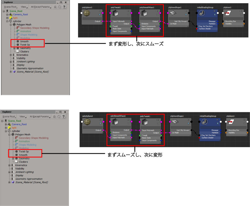

次の例は、Maya と Softimage の 2 つの操作、デフォームとスムーズの順序を反転する方法を比較します。
Softimage では、オペレータスタックを使用すると、ツイスト操作とスムーズ操作を逆にすることができます。
Maya では、polyTweak および polySmoothFace ノードを切断および再接続するのにノード エディタ(Node Editor)を使用します。
