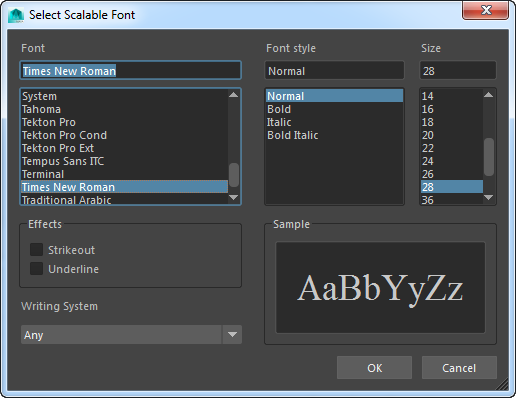

- フォント(Font)フィールドの隣にあるメニュー ボタンをクリックしてスケーラブル フォントを選択(Select Scalable Font)ダイアログ ボックスを開きます。
- フォントを選択し、そのプロパティを設定して、OK をクリックします。

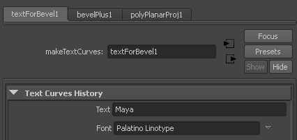

- ヒストリに textForBevel ノードも存在しています。このノードのテキスト アトリビュートを使用して、テキスト文字列を編集できます。たとえば、ベベルしたテキスト オブジェクトのアトリビュート エディタ(Attribute Editor)にある textForBevel タブに移動して、テキスト カーブ ヒストリ(Text Curves History)セクションでテキストを変更することができます。
