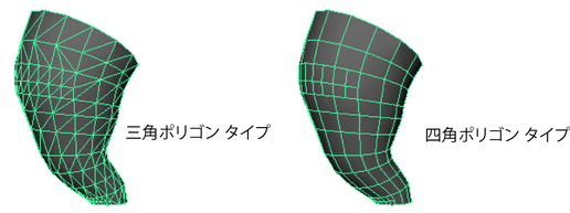

三角形または四角形に出力する
タイプ(Type)
ポリゴンのタイプを選択して、NURBS ジオメトリをポリゴン データに変換するときに使用します。
三角(Triangle) (既定値)を選択すると、3 辺のポリゴンが作成されます。四角(Quads)を選択すると、4 辺のポリゴンが作成されます。
注:
トリムされた NURBS サーフェスをテッセレーションするときは、このオプションを四角ポリゴンに設定している場合でも、トリム エッジに沿って 3 辺(三角形)のポリゴンがいくつか作成されることがあります。

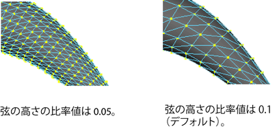

弦の高さの比率(Chord Height Ratio)
弦の高さの比率(Chord Height Ratio)は、カーブに近づくために使用されるポリゴン エッジからカーブまでの最大距離と、弦長との比率です。弦長は、2 つのポリゴン頂点の間の直線距離です。
有効な値は 0 ~ 1 の範囲です。ここで、値を大きくするとポリゴンの頂点が少なくなります。
たとえば、既定値 0.1 は、高さが弦長の 1/10 より大きくなってから、追加のエディット ポイントが作成されることを示しています。

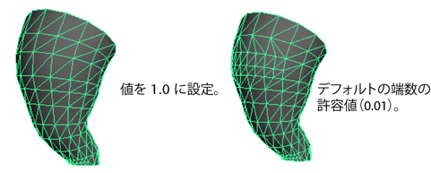

端数の許容値(Fractional Tolerance)
端数の許容値(Fractional Tolerance)の値は、オリジナルのサーフェスと補間されたポリゴン サーフェスの間で維持される精度を定義します。既定値は、0.01 単位内で正確であることです。ここで、単位とは、現在選択されている長さの単位のことを示します(既定の長さの単位はセンチメートルです)。したがって、ポリゴン サーフェスには、オリジナルの NURBS サーフェスから許容距離を超えて離れたポイントはありません。
この次の例では、端数の許容値(Fractional Tolerance)の値を 1 から 0.01 まで変更した場合に、ポリゴン サーフェスの精度をどのくらい高められるかに注目してください。

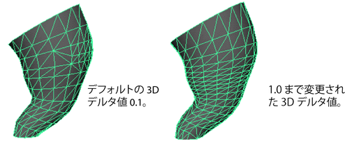

3D デルタ(3D Delta)
3D デルタ(3D Delta)値は、テッセレーションの初期グリッドを構成するサーフェス上の U および V アイソパラムのための 3D 空間を定義します。次の例では、3D デルタ(3D Delta)値が、既定の 0.1 から 1.0 まで変更されます。

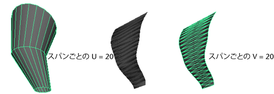

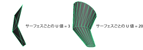

U タイプ(U Type) /V タイプ(V Type)
U のタイプ(U Type)および V のタイプ(V Type)ポップアップ メニュー項目によって、サーフェスを、スパンがある場所に基づいて(次いで各スパンを分割する)分割する、またはサーフェス全体のパラメータ設定に基づいて分割するかどうかを指定することができます。
U の数(Number U) /V の数(Number V)
各スパン/サーフェスは、ここで指定したポリゴンの数に分割されます。

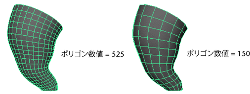

ポリゴン数(Count)スライダ
ポリゴン数(Count)スライダを使用して、サーフェスにテッセレーションできるポリゴン数を定義します。次の例を参照してください。

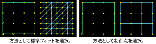

コントロール ポイント(Control Points)
このテッセレーション方法では、オリジナルの NURBS サーフェスの CV を一致させながら、NURBS モデルをポリゴンに変換します。この操作には、他のオプションはありません。
注:
コントロール ポイント(Control Points)テッセレーション方法(Tessellation Method)を使用すると、次のとおりになります。
