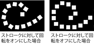

均一に円を描いていないブラシ シェイプの位置合わせを決定します。ブラシを動かす方向に対してスタンプ シェイプの位置合わせをするには、このオプションをオンにします。アップ ベクトルに対してスタンプ シェイプを位置合わせするには、このオプションをオフにします。視点を変更しても、ブラシ スタンプの方向は変わりません。

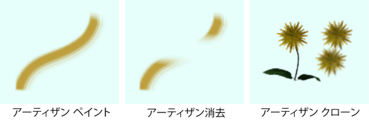

次のアーティザン(Artisan) ブラシ操作の 1 つを選択します。Maya では、その操作に対して最後に選択されたアーティザン(Artisan) ブラシ プロファイルが使用されます。しかし、最後のプロファイルがカスタム プロファイルであった場合、カスタム ブラシの 1 つが選択されていたことが記憶されているだけで、どのカスタム ブラシだったかは記憶されていません。つまり、ある操作に対してカスタム ブラシを変更すると、選択したカスタム ブラシ プロファイルを使ったその他の操作でも変更後のブラシが使用されます。
定義された設定に従って、サーフェスにペイントを適用します。
ペイント済みピクセルからカラーを除去し、最後に保存されたテクスチャを表示します。消去するバックグラウンド テクスチャを設定するには、ストローク時に更新(Update on stroke)をオフにし、テクスチャの保存(Save Textures)ボタンをクリックします。操作を消去(Erase)に設定して塗り潰しすると、テクスチャを最後に保存されたときの状態に戻すことができます。
すでにサーフェスに適用されているペイントのサンプルをクローンします。その後、同じサーフェスや、別のサーフェスにこのサンプルをペイントすることができます。クローン(Clone)に設定されている操作を使って塗り潰しすることはできません。詳細については、ペイントのクローン(Clone)を参照してください。

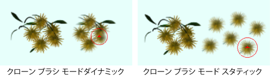

目的のブラシの移動につれて、クローン ソース(ペイントのサンプリングが行われた領域)を移動するにはダイナミック(Dynamic)を選択します。
クローン ソースを同じ状態に保つにはスタティック(Static)を選択します。
このボタンをクリックしてから、サーフェス上のある領域をクリックすると、この領域がソース、またはペイント サンプルのクローン元となる領域として設定されます。ストローク中にクローンの上をペイントすると、残りのストロークでは、オリジナルのペイント サンプルが使用されますが、次のストロークでは、更新されたクローン ソース ペイント サンプルが使用されます。

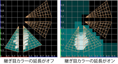

レンダー時に、UV シェル境界のテクスチャ アトリビュートの間でスムーズなトランジションを行うためのオプションです。このオプションをオンにすると、シェルを通り抜けて、ペイントしたカラーがバックグラウンドまで延長され、境界でペイント カラーとバックグラウンド カラーが平均化されます。既定では、このオプションはオフになっています。
