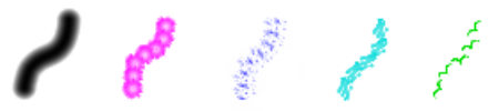

アーティザン(Artisan)ブラシでは、ブラシ プロファイル(またはシェイプ)を定義するためにグレースケール イメージが使用されます。40 種類の定義済みブラシ シェイプから選択することもできますし、Maya LT でサポートされているイメージ フォーマットを使用して、独自のシェイプを作成することもできます。アーティザン(Artisan) ブラシを使用して、テクスチャのペイント、消去、およびクローンが可能です。
