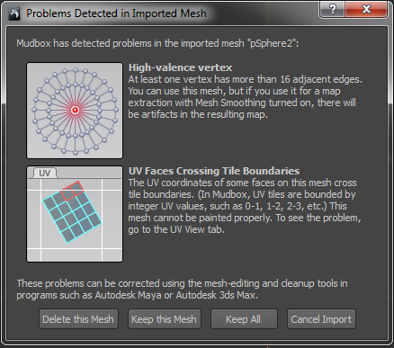

読み込まれたメッシュで問題が検出されました
場合によっては、Maya LT からオブジェクトを送信したときに、Mudbox がメッシュに問題を検出することがあります。メッシュを送信するときに、次のいずれかの警告が表示されることがあります。
価数の多い頂点(High-valence vertex)
タイル境界と交差する UV フェース(UV Faces Crossing Tile Boundaries)
いずれの問題も、Maya LT で修正できます。
価数の多い頂点(High-valence vertex)の問題を修正するには
注: これは、球面オブジェクトに関係すいることの多い問題です。
- Maya LT でオブジェクトを選択します。
- アトリビュート エディタ(Attribute Editor)(ウィンドウ > アトリビュート エディタ(Window > Attribute Editor))を開き、ポリゴン オブジェクトのヒストリ(History)タブを選択します。
- 軸の分割数(Subdivisions Axis)と高さの分割数(Subdivisions Height)の値を 1.5 に変更します。
タイル境界と交差する UV フェース(UV Faces Crossing Tile Boundariesの問題を修正するには
- UV テクスチャ エディタ(UV Texture Editor)(ウィンドウ > UV テクスチャ エディタ(Window > UV Texture Editor)を開き、UV シェル移動ツール(Move UV Shell tool)を選択します。
- オブジェクトを小さくし、UV シェル境界に接触しないようにします。
